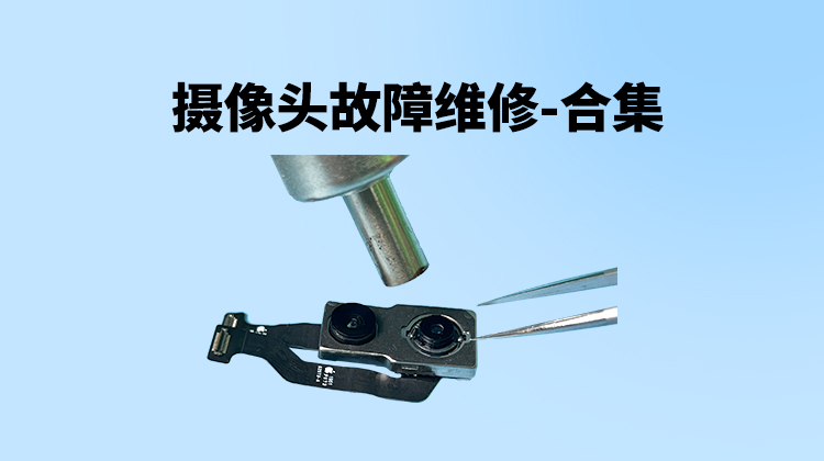

4、摄像头维修-更换蓝光
苹果手机更换摄像头蓝光镜头操作视频教程
本节课我们讲蓝光镜头更换方法:
一、拆下旧蓝光镜头:用夹具夹住马达模组,风枪200度把蓝光吹化
一边吹一边用镊子夹蓝光,当蓝光都溶化后用镊子往下压,这样整个蓝光镜头就拆出来。
二、清理:继续加热清理一下四周、背面的残胶
三、安装新蓝光镜头:用夹具夹住套管,取新的蓝光镜头放在套筒上面,稍微用一点点力往下压,直到蓝光卡进马达里面。
四、固定:在蓝光四周打点胶水(用UV胶或面容胶水),使用紫光灯照一会让胶水固化(注意不要让胶水流到马达里面)。
