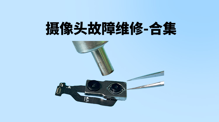

苹果手机摄像头马达贴合操作视频教程
本节课讲相机马达贴合操作演示:
一、贴合前准备:先清理好滤光片上的灰尘和印渍,清理完的马达镜头朝下放到相头防护套中。
二、对位:小板按方向放到马达模组上面,在小板上压上合成石,拿到显微镜下调整引脚和焊盘的位置。
三、焊接贴合:在焊盘上打一点焊膏,压紧合成石让小板和马达之间没有缝隙,用烙铁焊把引脚都焊接上。
四、贴合后处理:焊盘朝下,用少量的洗板水清洗焊盘,防止洗板水流进小板中。在小板四周重新打上胶水,把缝隙封起来,以后使用中不会进灰进水。
五、安装铁框:把相头安装进铁框里,对好排线的方向,放进铁框中压紧,把上方的铁片打上胶水压上去,加热后固化,胶固化后可以取出相头。
