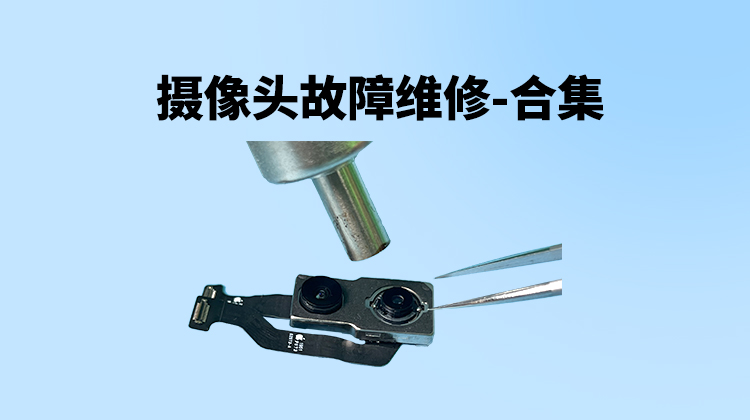

本节课讲苹果摄像头镜头分离方法,大像头的维修都需要把小板和马达模组分离开。
大像头的故障一般可以分为三类
1、蓝光镜头磨损
2、拍照有水印
3、无法对焦、拍照时抖动
这些故障都需要分离马达模组后维修,下面我们讲一下如何分离相头
第一步:使用加热平台120度加热,待上升到设定的温度后,使用薄刀片使铁盖和小板的胶分离 ,用4号平口刀片轻轻的撬动相头,把像头从框中挖下来。
第二步:用像头专用夹具夹住相头,使用特制的薄烙铁头分离马达模组,把马达模组和小板分离开。
第三步:用棉签清洗残留的焊膏和残胶。
